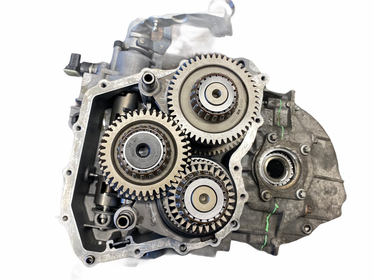

    Ist es richtig, dass im 2016 Diesel CT 170 PS nicht das M32 verbaut ist?
    M32 Getriebe Reparatur für Opel - Fahrzeugzuordnungen
    Fahrzeugzuordnungen für M32 Getriebe Reparatur Opel: ✔ Adam ✔ Astra ✔ Cascada ✔ Corsa ✔ Insignia ✔ Mervia ✔ Mokka ✔ Zafira ✔ und mehr
    www.m32.de
    unterschied A20 und B20 konnt ich noch nichts zu finden ?(
