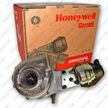

  • Ich weiß nicht wie gut du handwerklich begabt bist, aber wenn du schon mal ein Fahrwerk einbauen kannst und du dafür Werkzeug hast, kannst du auch einen Turbolader einbauen.
    Wenn es finanziell passt und du das Auto länger fahren willst, würde ich einen neuen Turbolader kaufen. Nach meiner Kalkulation spare ich beim Selbsteinbau das meiste Geld, dafür kann ich auch qualitativ hochwertig Neuware verbauen.
    Wenn du es selber machst dann nach Montageanleitung und allen Nebenteilen wie Schläuche, Muttern und Dichtungen.
    55581063 Opel Turbolader Zafira Insignia Astra J GTC 2.0 CDTi 786137-3 95519811
    Turbolader Opel Insignia Sports Tourer GTB1549V Garrett Turbolader für 2,0 Liter CDTi 1956ccm
