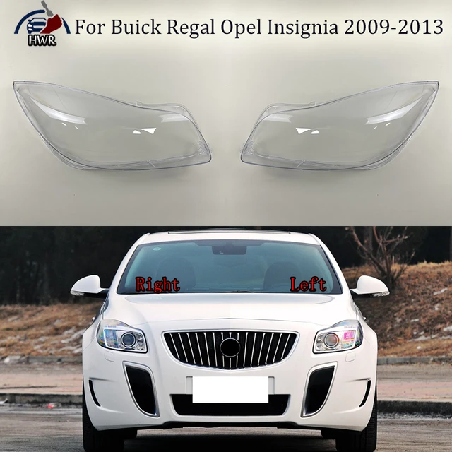

Mit dem Backofen und Heißluftfön kannst du nur Scheinwerfer bearbeiten die eine Butylrundschnur (Teerbasis) haben.
Der Kleber des Scheinwerfers ist Temperaturresistent (Sikaflex), wodurch eher der Korpus schmilzt als das der Kleber nachgibt.
Das Klarglas musst du zerstörerisch demontieren, da das alte Sikaflex bombenfest hält.
Eine andere Art der Demontage ist ohne weitere Beschädigung der Restkomponenten nicht möglich.
Die neuen Scheiben bestellst du bei Ali.
