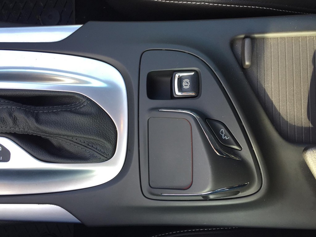

    • Schalter elektische Parkbremse vom Astra J mit Chromrand

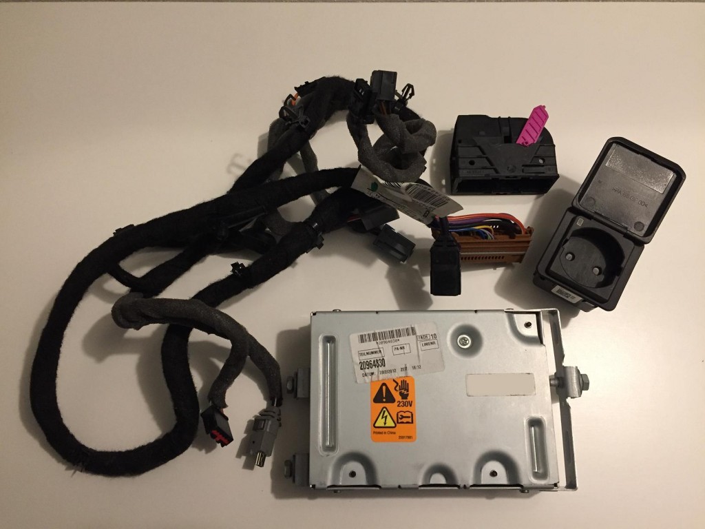

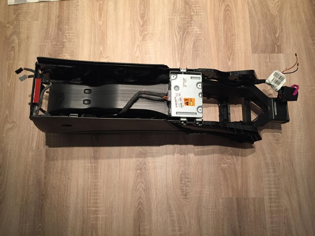

    Heute ist endlich das noch benötigte Kabel eingetroffen, welches ich für den Umbau auf die originale 230V Dose benötige.. Einen großen Dank schon mal an bazidibavaria für die Schaltpläne!
    Habe jetzt zwei Varianten gefunden die Dose anzuschließen, die originale Lösung über den Sicherungsblock im Motorraum oder eine mit weniger Aufwand, aber später mehr dazu..
    Zum Abschluss noch ein Bild von den Teilen ohne die Kunststoffverkleidung, welche auch hier daheim herum liegt und auf den Einbau wartet :D
  • Ich kann dir nur empfelen nutz die Originale Verison,
    Habe die Steckdose in Serie, und wenn die Batterie zu weit runter geht wird der Umformer Abgeschaltet um die Batterie nich leer zu ziehen.
  • Keine Angst, geschaltet wird sie über Zündungsplus, so wie Opel es auch macht.. ist eher eine Frage welchen Sicherungsblock ich verwende.. Aber erstmal muss es wärmer draußen werden X(
