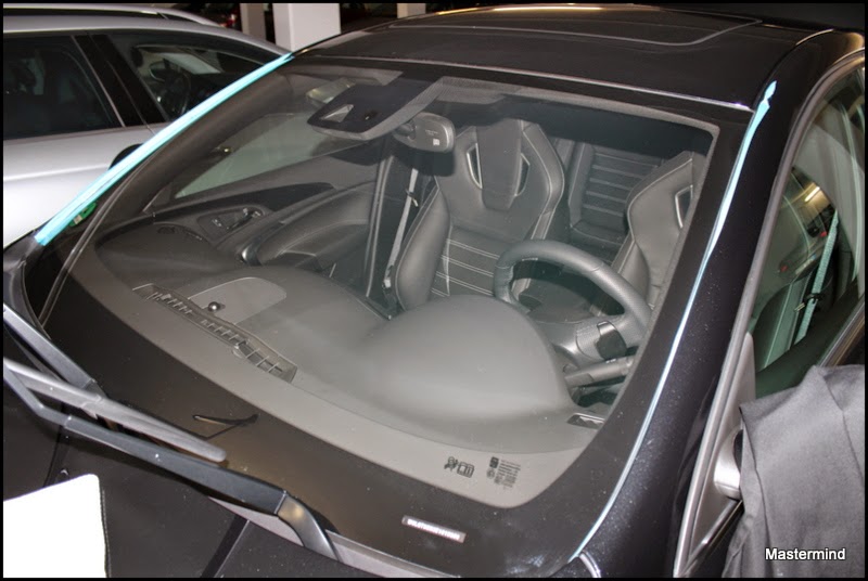

    Die Ausgangslage - Seiten bereits zur Sicherheit abgeklebt:
    [Blockierte Grafik: https://lh4.googleusercontent.…SjUNebY/s800/IMG_6488.JPG]

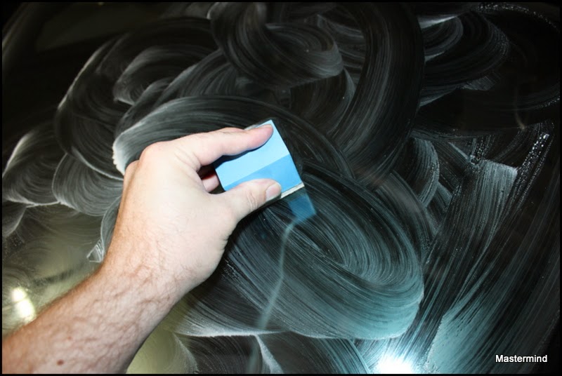

    Step 2: Reinigung mit CarPro Ceriglass Glaspolish
    [Blockierte Grafik: https://lh6.googleusercontent.…SS2lawY/s800/IMG_6492.JPG]
    Damit das Ceriglass nicht so schnell austrocknet habe ich auf die Scheibe einige Spritzer destilliertes Wasser gegeben. So bleibt das Ceriglass länger verarbeitbar.
    [Blockierte Grafik: https://lh4.googleusercontent.…-lDS1_U/s800/IMG_6493.JPG]
    Reinigung der Scheibe mit CarPro Ceriglass
    [Blockierte Grafik: https://lh6.googleusercontent.…L0cSPE0/s800/IMG_6494.JPG]
    [Blockierte Grafik: https://lh4.googleusercontent.…tu0j-CI/s800/IMG_6495.JPG]
    [Blockierte Grafik: https://lh6.googleusercontent.…FgUTILg/s800/IMG_6496.JPG]
