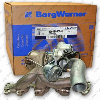

Für Eure Antworten. Nach nun 2 Jahren Suchen des Fehlers soll es nun doch der Turbo sein. 😕
Somit gibt es jetzt 2 Möglichkeiten, Turbo tauschen oder Stilllegen.

Fehlerspeicher weiss ich nicht, aber heute haben sie intensiv nach dem Turbo geschat. Die "Feder" des Teils (Stange), was die Klappe öffnet und schliesst, funktioniert nicht mehr.
Morgen schaue ich nach, wer Turbos repariert.
Sorry für die nicht fachliche Ausdrucksweise, ich hänge es als Bild dran.
Susanne
Ist das nicht eher die Verstellung für die Turboradschaufeln?
Die kann man ersetzen und muss die dann einstellen, damit die Schaufeln je nach Last passend gestellt sind.
Habe ich mal bei einem Tiguan getauscht, dort wurde es mit Unterdruck (genauer Wert) und Ablesen im Ausleseprogramm eines genauen mA Wert eingestellt.

Jetzt musst du schauen was eher für dich infrage kommt, eine alternative zu deinem Auto oder wenn die Grundsubstanz noch in Ordnung ist eine Reparatur.
Wenn du nach Turbolader suchst, dann hier:
Es Handelt sich um werksneue Lader, mit einem top Preisen inklusive 2 Jahre Garantie.
Die instandsetzen Turbos sind auf die lange Sicht schlecht investiertes Geld.
Die Benziner haben meist eine Wastegate-Klappe, da gibt es keine Schaufeln. Die Diesel haben VTG Lader und dort gibt es diese Schaufeln zum Verstellen der Geometrie.
