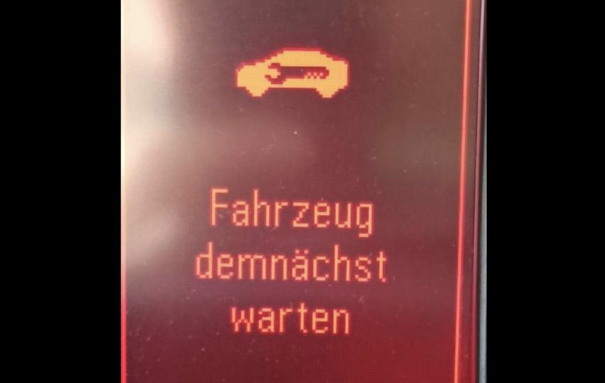

Wisst ihr noch, ob ihr Fehler löschen musstet, damit es wieder lief?
Ich habe mein Modul mal provisorisch zusammengebaut und angesteckt, bekomme nach dem Start aber immer noch die Wartungsmeldung. Das kann natürlich viele Ursachen haben, Fehler löschen fällt mir nur aus erstes ein. Der Kabelbaum sieht auch nicht mehr taufrisch aus und ich wäre immer noch an der Verbindung interessiert, nach der ich oben gefragt hatte... Hat keiner noch ein offenes Modul herumliegen?
