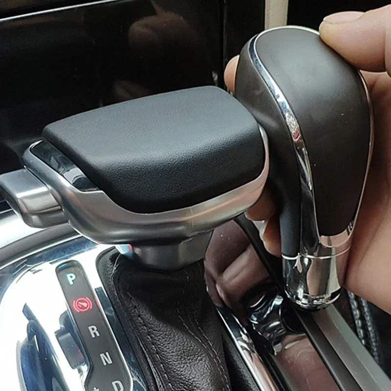

alternativer Automatikschalthebel
    wow, sieht super aus!

  • Ne ist kein Kabelbinder im normalen sinn mit dabei, auf Bild drei sieht man die Chinesische Variante.
    Da gibt es auch keinen "Gnubbel" der an der Manschette stört!
    Habe aber auch den Draht genommen ist halt filigraner und hält genauso.

  • Mein Wahlhebel ist gestern gekommen, mal schauen, wann ich zum Einbau komme.
    Bei mir ist der Rahmen um die Schaltkulisse dank OPC-Line auch silbermatt, dürfte dann optisch noch etwas stimmiger wirken.
  • Verbaut, erster Eindruck ganz gut, der Einbau ist aber echt lästig.
    Bei dem von mir gekauften war die Schiebehülse (die die Manschette hält und vor dem Hebel drauf kommt und dann über den Schaft vom Hebel kommt) zu kurz und nicht silbern, habe mir mit Kabelbindern beholfen, damit die Manschette weit genug oben sitzt.

    Meine Hülse ist nicht richtig eingerastet, ich würde denken, weil sie zu kurz war, hätte etwa 7...8mm länger sein müssen.
    Bei mir war eine Schlauchschelle dabei, ich vermute die hätte man (anstelle meiner Kabelbinder) unten unter der Hülse über den gespaltenen Teil vom Knauf machen sollen, damit die Hülse in Position bleibt, sprich die Manschette bündig zum Schaltknauf.

    Wo ist die Hülse nicht Eingerastet? Am Wählhebel unten?
    Auf die Führungsnut hast du geachtet?
    Bei meinem ist diese Führung bündig mit dem Wählhebel wenn diese eingerastet ist.
    Sieht deine Hülse so aus wie in meinen Beitrag Nr. 7 vom 6.11?
    Basteln habe ich da nix müssen, war auch keine Schlauchschelle dabei nur der Draht für die Manschette.
    Hülse mit vorher Montierter Manschette in die Schaltkulisse
    Wählhebel draufgeklöppelt,
    Hülse von unten in den Wählhebel reinschieben bis oben in die Aussparung drin ist.

  • Bei mir rastet es unten am Wählhebel nicht ein, weil Hülse zu kurz.
    Die Nut sitzt richtig.
    Ich gehe davon aus, dass die Hülse Mist ist.
    Teile sehen aus wie im Angebot: https://de.aliexpress.com/item/1005001407379435.html
    Ich habe deinen mal bestellt, mache dann nochmal Bilder, wenn ich beide in den Händen halte.
    So wie es jetzt ist, funktioniert es erstmal.
    Ich finde das Ding liegt deutlich besser in der Hand, als der serienmäßige Wahlhebel.
    Insbesondere die Entriegelung mit dem Daumen gefällt mir besser.

  • Aha ja deine Hülse sieht anders aus.
    Dann schaut bei dir vom Wählhebel das Schwarze unten raus, wenn die Hülse drübergeschoben ist?
    Naja wenn erst mal so geht dann ist ja gut.
    Finde ich genauso, mir liegt der Wählhebel besser in der Hand.

  • Wenn ich die zu kurze Hülse nicht mit zwei Kabelbindern hochdrücken würde, dann würde der weiße Kragen der Hülse rauschauen, der sonst in den Kopf geht, und die Manschette nicht bündig am Kopf sitzen.
