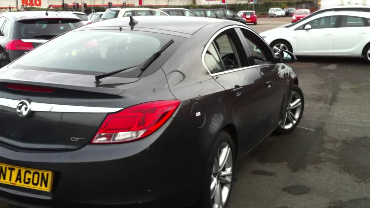

Kann mir jemand zur Orientierung sagen, welche Daten die original 18-Zöller aus dem Video haben?
