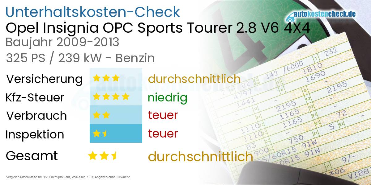

  • Unterhaltskosten Opel Insignia OPC Sports Tourer 2.8 V6 4X4 (0G A) Kombi · 2009-2013 · 325PS/239kW
    Hier sehen Sie alle Kosten: können Sie sich den Unterhalt des Opel Insignia OPC Sports Tourer 2.8 V6 4X4 (0G A) leisten? Jetzt online berechnen » so teuer ist…

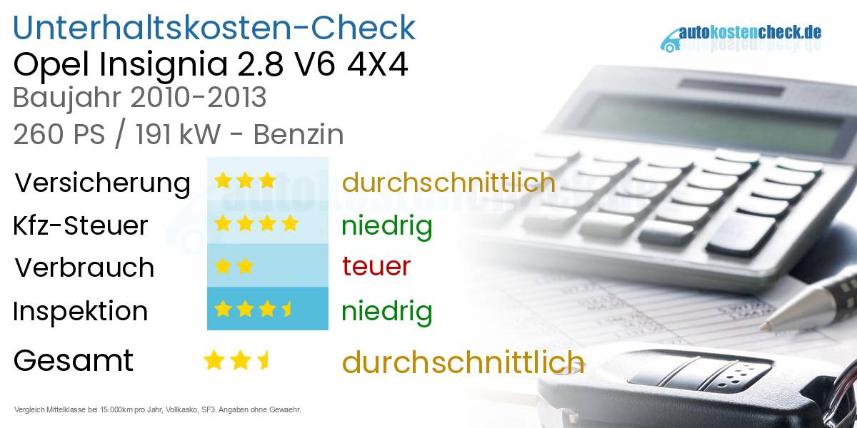

    Unterhaltskosten Opel Insignia 2.8 V6 4X4 (0G A) · 2010-2013 · 260PS/191kW
    Hier sehen Sie alle Kosten: können Sie sich den Unterhalt des Opel Insignia 2.8 V6 4X4 (0G A) leisten? Jetzt online berechnen » so teuer ist der laufende…
