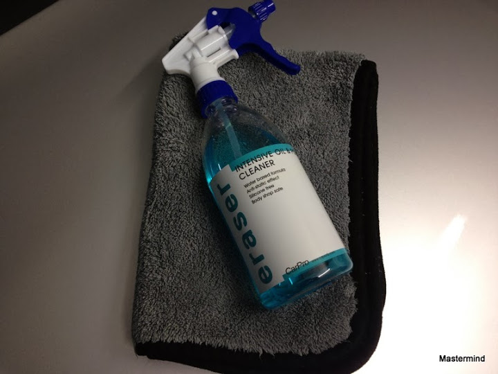

    Als Testobjekt dient ein Opel Tigra TwinTop in Starsilber III (157) – Der Lack selber ist in einem guten Zustand jedoch aufgrund des weichen Lacks blieben über die Saison einige Waschkratzer nicht aus. Daher erfolgte vor dem Auftrag – auch gemäß Herstelleranweisung eine ausgiebige Wäsche, kneten sowie das abziehen und Hochglanzpolieren mit der Chemical Guys V-Serie Polituren in Kombination mit den Chemical Guys HexLogic Pads. Zu dieser Stage erspare ich euch die Bilder und lediglich ein kleiner Einblick – auf die Ausgangslage.

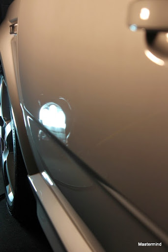

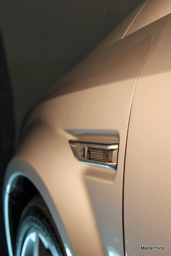

    Es folgen ein paar Impressionen recht frisch nach der zweiten Schicht:
    [Blockierte Grafik: https://lh4.googleusercontent.com/-D028C3Km510/Uj7z7wsS3AI/AAAAAAAAAXE/gCoIn92NHfc/s512/IMG_4787.JPG] [Blockierte Grafik: https://lh5.googleusercontent.com/-sfEdmlcbfGM/Uj70BAxCinI/AAAAAAAAAXM/rFyYPWqExo8/s512/IMG_4794.JPG]
    [Blockierte Grafik: https://lh6.googleusercontent.com/-MXnWzalpU9A/Uj70DTDWOAI/AAAAAAAAAXU/H2y3YRkKyu8/s800/IMG_4797.JPG]
    [Blockierte Grafik: https://lh4.googleusercontent.com/-P7jKelpkSi8/Uj70IjJ_nYI/AAAAAAAAAXc/qTYHqvoMXYk/s800/IMG_4806.JPG]
    [Blockierte Grafik: https://lh3.googleusercontent.com/-RnhfzTJgdFo/Uj70J-rp7OI/AAAAAAAAAXk/-Njc8RknNp0/s800/IMG_4807.JPG]
    Fazit:
    Wer sich bisher zu viele Gedanken um die Verarbeitung von Glasscoatings gemacht hat, dem kann mit dem Migliore Strata Coating die Angst genommen werden. Einfacher Auftrag direkter Abtrag und auch die Umgebungsbedingungen müssen nicht perfekt sein. Offensichtlich jedoch sher gut ist das zu erzielende Ergebnis.
    Beim betasten des Lackes fühlt man sofort die Glätte und auch die Glanzsteigerung ist schnell ersichtlich. Dabei wirkte der Glanz auf dem Silber sehr reflektieren und Spiegelartig. Wie es sich in Bezug auf Standzeit und Beading macht wird nun der weitere Verlauf zeigen – jedoch wollte ich direkt in einem auch die verträglichkeit mit Wachsen testen, daher erfolgte am nächsten Tag der Auftrag des Bouncers Capture the Rapture; ein reines Show Wachs, mit kurzer Standzeit aber hohem Glanzgrad. Dazu folgen jedoch gesonderte Infos.
    Festhalten kann man jedoch in Zusammenhang mit dem Migliore Strata Coating – der Auftrag des Wachses war einfach und unproblematisch möglich. Die Verträglichkeit scheint gegeben und auch der harte Spiegel-Glanz konnte durch das Wachs etwas „aufgeweicht“ werden.

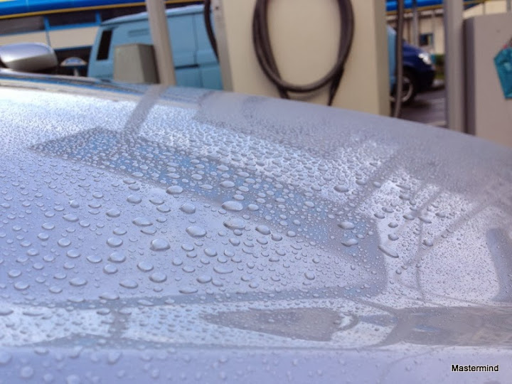

    Anbei mal ein paar Beadingpics, da die Motorhaube nur auf der Fahrerseite mit dem Bouncers Capture the rapture versehen wurde. Somit ist eine Hälfte weiterhin Strata Coating "natur". Das Beading wurde mit kalkhaltigem Kölner Trinkwasser und einem Pumpdrucksprüher ezeugt. Die Tropfen liefen schonmal sehr schnell weg - sogar merklich schneller an der haube ab als auf der Wachs behandelten Seite.
    [Blockierte Grafik: https://lh3.googleusercontent.com/-zHzue8aJ-eY/Uj8h6KQz0LI/AAAAAAAAAZs/QvWQwT_Y0mo/s800/IMG_3115.JPG]
    [Blockierte Grafik: https://lh5.googleusercontent.com/-dqLiTAoz-xg/Uj8h7JoxaYI/AAAAAAAAAZ0/97na1ak9yjQ/s800/IMG_3117.JPG]
