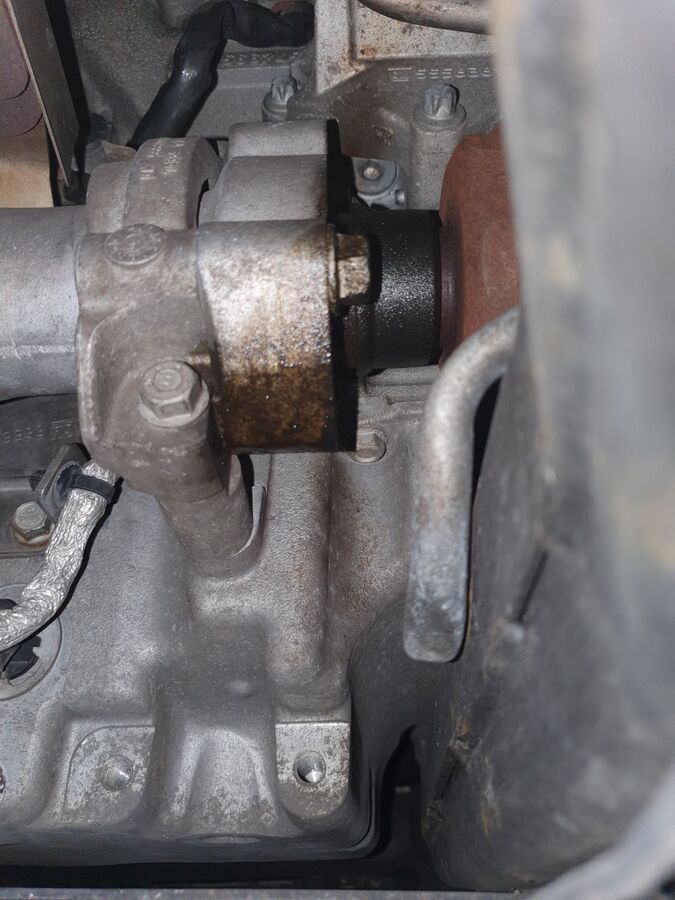

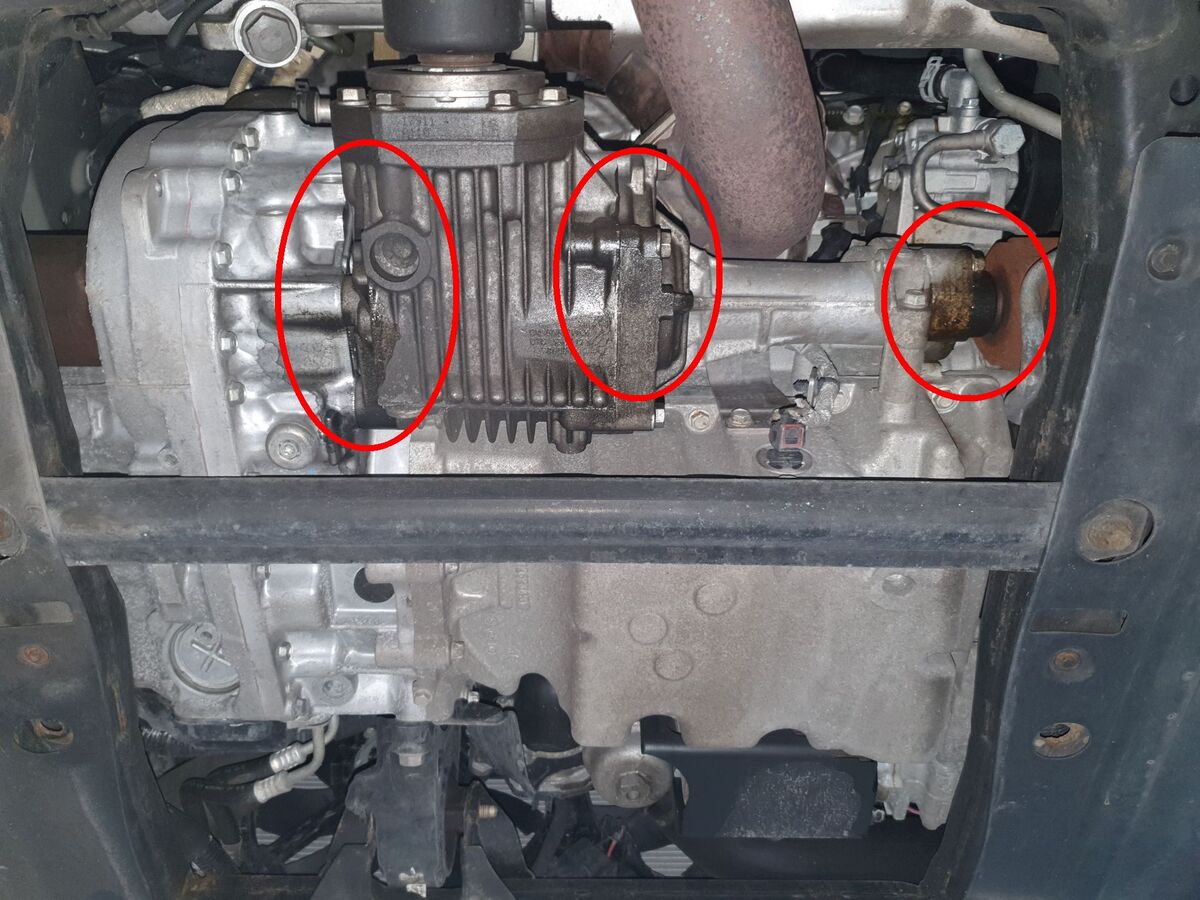

    Vor kurzem ist mit (leider) auf der Hebebühne aufgefallen das mein Verteilergetriebe am Insignia OPC 4X4 Bj 2011 inkontinent ist
    Sieht auf der Rechten Seite nach Simmerring aus. Und Die anderen Zwei Stellen nach Gehäusedichtung.

  • Ich hatte bisher nur den Abgang für die Kardanwelle offen, da bei mir dort gesifft hat.
    Vorher hatte ich mir auch einen neuen Simmerring geholt & den aber gar nicht gebraucht.
    Am Abgang für die Kardanwelle ist zwischen den beiden Alu-Gehäuseteilen eine dünne Stahlplatte....natürlich war diese aufgerostet & es wurde undicht...
    Wenn du das Auto nicht täglich brauchst, nimm das Verteilergetriebe am besten ab & schau was da Sache ist... nicht dass die seitlichen Abgänge genau so mies konstruiert sind & sich das ganze mit etwas Schleifpapier & Dichtmasse lösen lässt ;)

  • Hey Sebastian,
    erst mal danke für deine Antwort und sorry für meine verspätete Rückantwort. :whistling:
    Ich hab jetzt mal geschaut und als Wellendichtung Rechts (wo es ja auch Ölt) den hier gefunden: KLICK
    Somit werde ich das Teil mal am Wochenende komplett auseinander nehmen und die Wellendichtung Tauschen.
    In dem Zug muss ich die Gehäusedichtung ja auch neu machen, und da werde ich sie mir dann auch genau anschauen was da los ist.
    Es wir als Dichtung für das Gehäuse Dichtmasse verwendet, wenn ich das richtig gesehen habe, oder?
    Und wenn ich das Verteilergetriebe komplett abnehme, muss ich dann aufpassen, das kein ÖL aus dem Automatikgetriebe kommt,
    an welches das Verteilergetriebe ja an geflanscht ist?

  • Eigentlich dürfte aus dem Automaten nichts kommen.
    Wenn es wieder erwarten aus einer der Schraubenbohrungen sifft, lege dir einfach ein paar 8er Gewindestifte bereit. Die könntest du dann ja rein drehen.
    Beim TF80SC, was ja das gleiche ist, hab ich das Verteilergetriebe schon abgehabt, ohne das was kam.

  • Nachdem ich mein Getriebe gestern abgedichtet habe möchte ich einmal meine Erfahrung teilen:
    Ich bin wie folgt vorgegangen - deckt sich im Prinzip mit der Anleitung bei MT zum Wechsel der Ölansaugpumpendichtung:
    • Ablassen des Verteilergetriebeöls
    • Abbau der Unterbodenverkleidung (4 größere Schrauben + 4 Spreizniete in den Radhäusern + einige kleine Schrauben)
    • Abbau Rad VR
    • Lösen Kronenmutter der Antriebswelle
    • Traggelenk VR lösen
    • Ziehen der Antriebswelle VR
    • Lösen der 3 Schrauben von der Abgasanlage hinter DPF - ich habe es erst ohne versucht, einen Gefallen tut man sich da aber nicht, am besten nimmt man die komplette Abgasanlage bis zum Heck ab
    • Lösen der beiden Lager der Kardanwelle - Kardanwelle aus dem Getriebe ziehen
    • Die Halterung der Verlängerung des Verteilergetriebe am Motor und Getriebe demontieren (3 + 2 Schrauben)
    • Drehmomentenstützlager losschrauben - 3 Schrauben direkt unterhalb der Kardanwelle, Schraube durch das Gummilager und dann 3 Schrauben der Halterung am Getriebe lösen
    • Jetzt können die 5 Schrauben die Getriebe und Verteilergetriebe verbinden gelöst werden (1 Schraube liegt in der unteren Welle)
    • Endlich kann das Getriebe ausgefädelt werden - Achtung, beim Automatikgetriebe läuft dabei Öl aus.
    • Die Abdichtung ist dann recht einfach. Einfach die Schrauben rundum lösen, Gehäusehälften trennen, säubern, Dichtmasse auftragen und wieder verschrauben
    • Alles wieder in umgekehrter Reihenfolge zusammenbauen.
    Zusammen mit der Ansaugdichtung habe ich etwas über 8 h gebraucht. Hat man jemanden der mit hilft und bekommt die Abgasanlage problemlos ausgebaut ist die Arbeit auch in ca. 5 h machbar.
