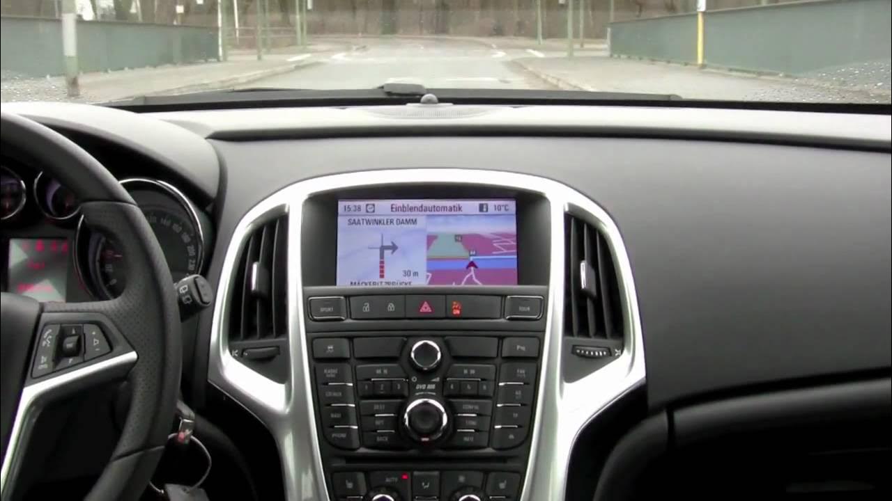

  • Hallo, schau Dir bitte mal dieses Video an, ist zwar ein DVD 800 im Astra aber die Adresseingabe ist identisch.
    https://www.youtube.com/watch?v=C358zSXIq_c
    Als Du die Eingabe vornehmen wolltest, war da die Navi DVD im Player oder hast du aktuell Karten im Gerät gespeichert?
    Abschließend bitte vorstellen und eine kurze Beschreibung von Dir und welchen Insignia du fährst. Danke
