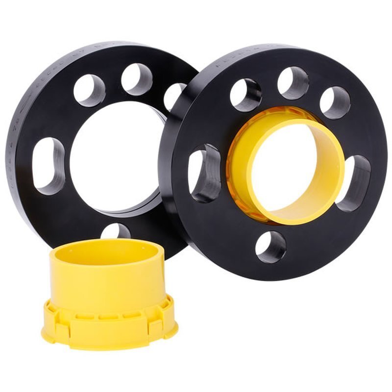

Breitere Spurplatten mit eigenem Zentrierring sind leider keine Möglichkeit für mich, weil dieses System erst ab ca. 10mm pro Scheibe möglich ist. Aber meine Felgen sind 8.5 ET41, also möchte nicht mehr als 5mm einbauen.
Hier übrigens alternative 5mm Spurplatten. Die habben Kunststoff Adapterringen.. Aber ich nehme mal an dass dies das Problem nicht beseitigen wird, oder doch?
ST Spurverbreiterung System DZX 10mm Achse für OPEL INSIGNIA A (G09)MK-Fahrwerkstechnik - feel the street Breite pro Achse: 10mm Lochkreis: 5x120 Nabenbohrung: 67,1mm Zentrierbund: ohne ET Grenze: VA11/HA-4 Gewinde: M:M14x1,www.mk-fahrwerkstechnik.de -
Hallo Michael, vielen Dank für deine Antwort... Leider verstehe ich nicht ganz was du meinst
Ich hoffe du kannst mir vielleicht in alternativen Bewörtungen erklären was genau das Problem wäre bei diesen 3 und 5 mm Platten. Schon mal vielen Dank. -
